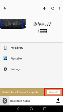

  5. Cuando la conexión se haya establecido, se mostrará la siguiente pantalla.
    Si hay una actualización relevante, aparecerá el mensaje Update the software of the speaker. (Actualiza el software del altavoz). Pulsa More Info (Más información) para continuar.
    El mensaje y el botón [More info] (Más información) aparecerán en la parte inferior de la pantalla.
