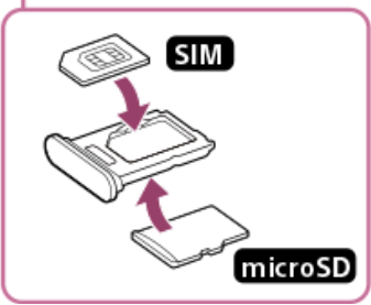

    ¿Qué tarjetas pueden colocarse en la bandeja de la tarjeta de mi smartphone Xperia?
    Hay varias combinaciones de ranuras para tarjetas en la bandeja de la tarjeta en función del smartphone Xperia de que se trate, por ejemplo:
    • Una tarjeta SIM + tarjeta SD
    • Doble SIM + tarjeta SD: el teléfono tiene dos ranuras para tarjetas, cada una de las cuales acepta una tarjeta SIM (2 tarjetas SIM en total). Puedes utilizar dos planes diferentes simultáneamente.
    ¿Qué es una tarjeta SD?
    Una tarjeta SD es como un pequeño disco duro para el teléfono. En ella se pueden almacenar fotos, vídeos y aplicaciones, lo que proporciona más espacio a tu Xperia. Es ideal para guardar todos tus recuerdos y aplicaciones sin quedarte sin espacio.
    Transferir información de la tarjeta SD al ordenador o a un teléfono nuevo es muy sencillo. Se puede añadir una tarjeta SD a todos los smartphones Xperia.

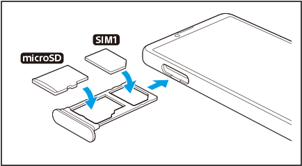

    ¿Cómo accedo a la ranura para tarjetas de mi smartphone Xperia?
    Para acceder a la ranura para tarjetas de tu smartphone Xperia:
    1. Localiza el hueco en el lateral del dispositivo.
    2. Introduce con cuidado una uña en el hueco. (No utilices ninguna herramienta metálica)
    3. Desliza con cuidado la bandeja para acceder a las ranuras para tarjetas.
    La bandeja suele tener escrito "SD" o "SIM" para indicar dónde colocar la tarjeta SIM o SD. El número y el tipo de ranuras del smartphone pueden variar en función del modelo.
    Visita la Guía de ayuda (manual web) de tu smartphone en el sitio web de soporte de Sony para obtener información específica sobre el modelo.
