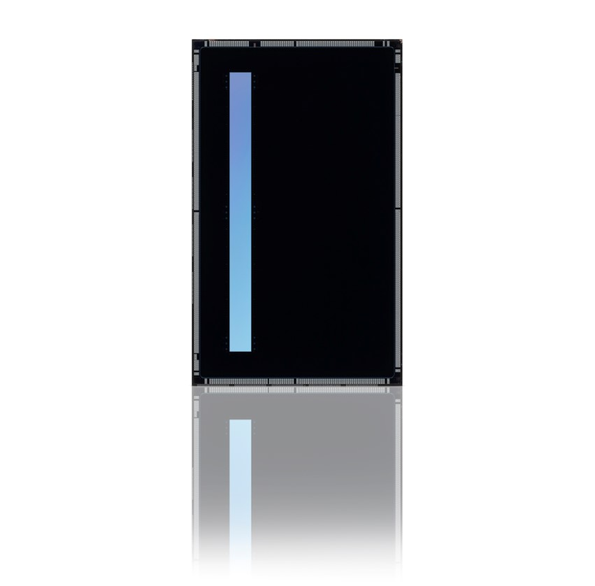

Atsugi, Japón — Sony Semiconductor Solutions Corporation (SSS) ha anunciado hoy el próximo lanzamiento del sensor de profundidad SPAD apilado IMX479 con tecnología de tiempo de vuelo directo (direct Time of Flight - dToF) para sistemas LiDAR de automoción, con prestaciones de alta resolución y alta velocidad.
El nuevo sensor utiliza una unidad de píxel dTOF compuesta por 3x3 píxeles SPAD (horizontal x vertical) como elemento mínimo para una precisión de medición mejorada utilizando una metodología de escaneo lineal. Además, la estructura del dispositivo, patentada por SSS, ofrece una frecuencia de imagen de hasta 20 fps*1, que es la más rápida para un sensor de profundidad SPAD de alta resolución con 520 píxeles dToF.*2

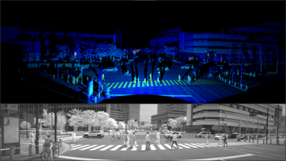

La tecnología LiDAR es crucial para la detección de alta precisión y el reconocimiento de las condiciones de la carretera, así como la posición y la forma de los objetos, como vehículos y peatones. Hay una creciente demanda para más avances técnicos y progresos en el desarrollo en LiDAR hacia la conducción autónoma de nivel 3, que permite un control autónomo. Los sensores de profundidad SPAD utilizan el método de medición dToF, uno de los métodos de alcance LiDAR, que mide la distancia a un objeto detectando el tiempo de vuelo (la diferencia de tiempo) de la luz emitida desde una fuente hasta que esta regresa al sensor después de reflejarse en ese objeto.

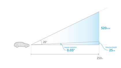

Estas tecnologías alcanzan una frecuencia de imagen de hasta 20 fps, lo más rápido para un sensor de profundidad SPAD de 520 píxeles dToF.*1 También ofrecen capacidades equivalentes a 0,05 grados de resolución angular vertical, mejorando la precisión de la detección vertical hasta 2,7 veces respecto a los productos convencionales.*5 Estos elementos permiten la detección de objetos tridimensionales, esencial para LiDAR en automoción, incluyendo objetos de hasta 25 cm de altura (como ruedas u otros objetos en la carretera) a una distancia de 250 metros.

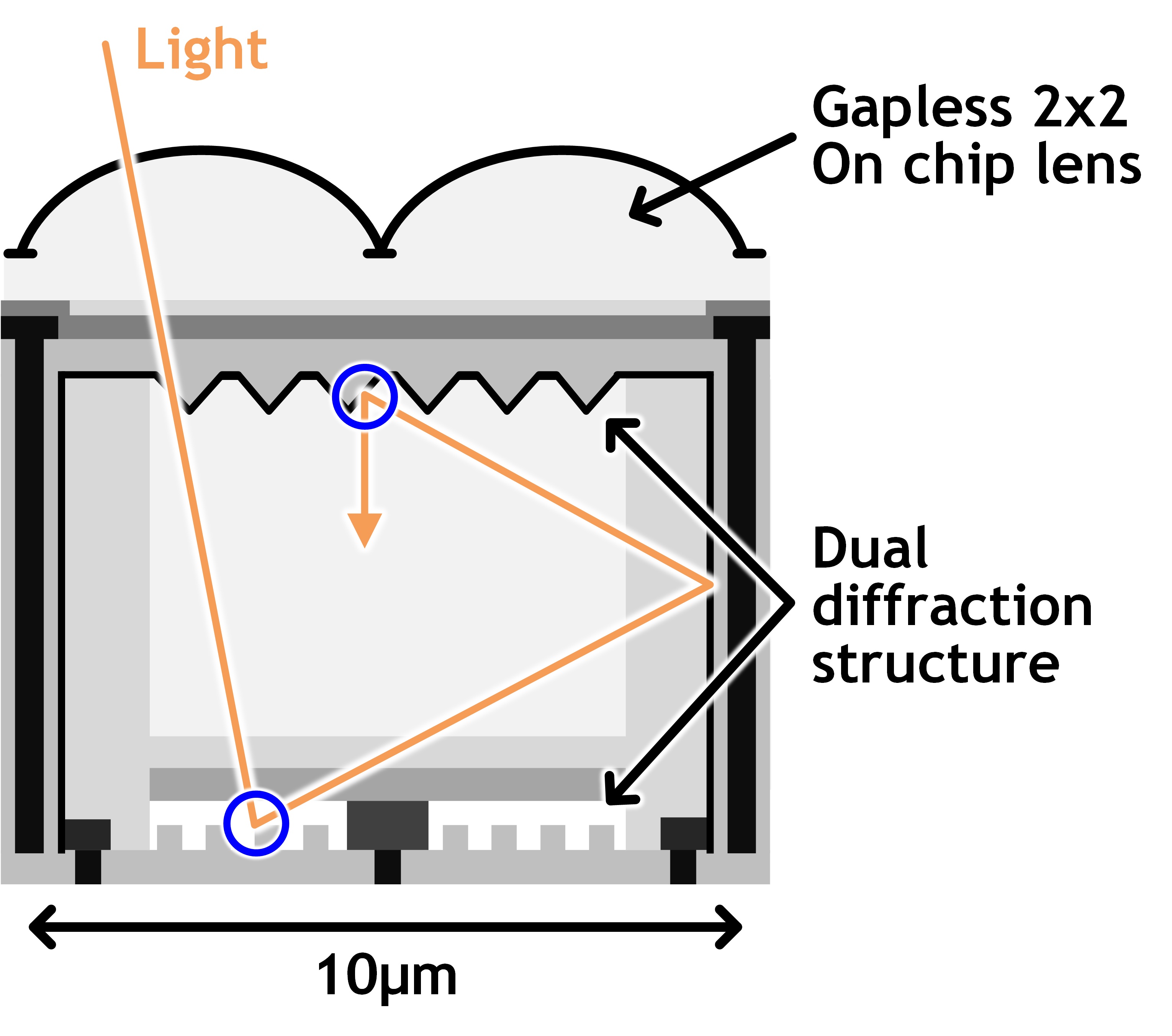

Este producto presenta una estructura desigual tanto en el plano incidente como en la parte inferior de los píxeles, junto con una forma de lente optimizada en el chip. La luz incidente se difracta para mejorar el rango de absorción y alcanzar una alta eficiencia de detección de los fotones, del 37%, para una longitud de onda de 940 nm, que se utiliza de forma habitual en las fuentes de luz láser LiDAR en automoción. Esto permite al sistema detectar y reconocer objetos con una gran precisión hasta 300 m de distancia, incluso en condiciones de gran luminosidad en las que la luz del fondo es de 100.000 lux o mayor.

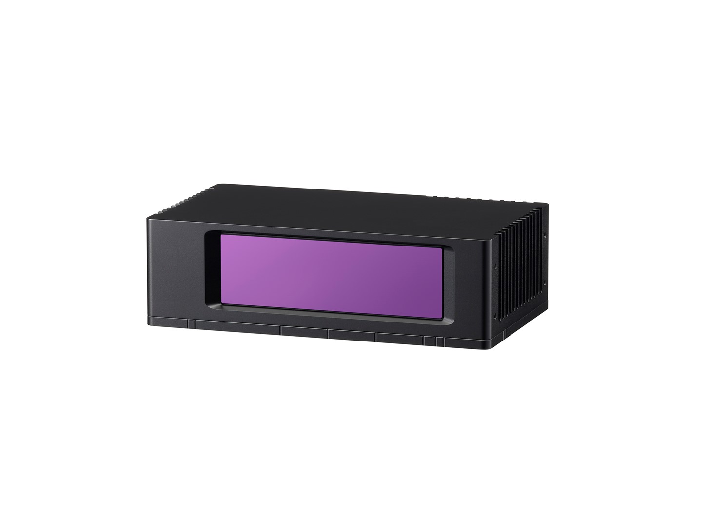

SSS ha desarrollado una unidad de escaneo mecánico*6 LiDAR equipado con este nuevo sensor para la evaluación de productos, que se proporcionará a clientes y socios. Esto contribuirá a las iniciativas de desarrollo y evaluación de productos de LiDAR para clientes y socios.
*6 Un método por el cual un espejo giratorio refleja el haz desde una fuente de luz láser fija para escanear un mayor área horizontal.
