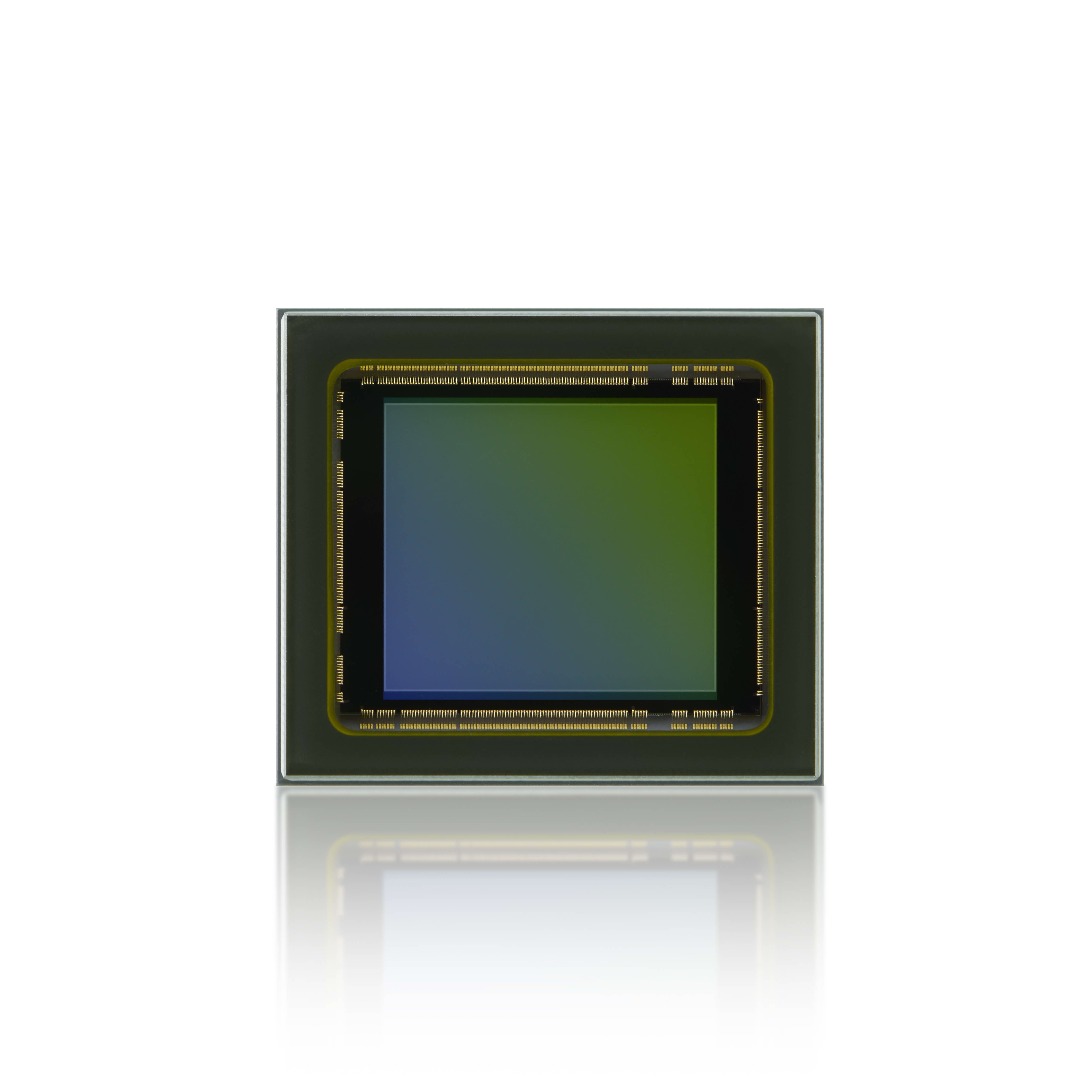

Atsugi, Japón — Sony Semiconductor Solutions Corporation (SSS) ha anunciado hoy el próximo lanzamiento del sensor de imagen CMOS apilado IMX925 con estructura de píxel retroiluminado y obturador global. Este nuevo producto ofrece procesamiento de alta velocidad de 394 fps y un alto recuento de 24,55 megapíxeles efectivos*1, estando optimizado para los equipos de imagen industriales.
El nuevo sensor está equipado con la tecnología de obturador global Pregius S™ gracias a la estructura de píxel original de SSS, ofreciendo un diseño compacto con el mínimo ruido y un rendimiento de imagen de alta calidad. Este también cuenta con una nueva estructura de circuito que optimiza la lectura de píxeles y el accionamiento del sensor en el convertidor A/D, haciendo que el procesado sea hasta cuatro veces más rápido y con el doble de eficiencia energética que los productos convencionales.*2
Junto con el IMX925, SSS lanzará tres modelos con diferentes tamaños del sensor y velocidad de fotogramas. La ampliación de la gama de productos ayudará a hacer las tareas de reconocimiento e inspección más rápidas y precisas, mejorando la productividad en el equipamiento industrial, donde cada vez hay una mayor demanda de este tipo de rendimiento superior.

Con el avance de la automatización en las fábricas, ha aumentado la demanda de cámaras de visión industrial capaces de obtener imágenes rápidas y de alta calidad de una gran cantidad de objetos en el terreno de los equipos industriales. Utilizando un obturador global capaz de captar el movimiento de los sujetos sin distorsión junto con una estructura de píxel retroiluminada propietaria, el sensor de imagen CMOS con obturador global de SSS ofrece unas excelentes cualidades de píxel, entre las que se cuenta la alta sensibilidad y la capacidad de saturación. Estos se utilizarán principalmente para reconocer e inspeccionar componentes de precisión tales como dispositivos electrónicos.
El sensor IMX925 es lo suficientemente compacto para ser compatible con la montura C, el estándar más común en las cámaras de visión industrial. Este tiene un total de 24,55 megapíxeles efectivos*1 y ofrece una frecuencia de imagen mayor que la de anteriores modelos gracias a la avanzada alta velocidad de la señal de proceso. Estas características permiten aumentar la captura de imágenes por unidad de tiempo, de este modo se reduce el tiempo de proceso de medición e inspección, y ayuda a ahorrar energía. También se espera que el producto sea de utilidad en procesos de inspección avanzados, tales como inspecciones 3D que utilizan múltiples datos de imágenes.

Los nuevos productos están equipados con la tecnología propietaria de obturador global Pregius S de SSS. Los píxeles retroiluminados y la estructura apilada permiten una gran sensibilidad y capacidad de saturación en píxeles muy pequeños, de 2,74 µm. Esta estructura ofrece 24,55 megapíxeles efectivos*1 en el IMX925 en un tamaño compatible con la montura C tipo 1.2, ofreciendo un gran número de píxeles en un encapsulado compacto. El diseño también garantiza que el sensor pueda captar sin distorsión objetos que se mueven con rapidez, lo que a su vez hace que los productos sean muy útiles en cámaras de visión industrial compactas y de alta definición, que pueden instalarse con facilidad en los equipos y líneas de fabricación.
