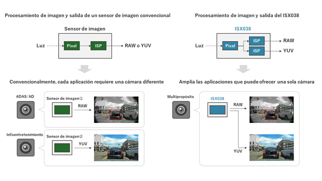

El nuevo sensor tiene integrado un ISP*4 patentado y puede procesar y generar simultáneamente imágenes RAW y YUV. Las imágenes RAW se precisan para la detección de entornos externos y también para el reconocimiento en los sistemas de asistencia al conductor (ADAS) y en los sistemas de conducción autónoma (AD), mientras que las imágenes YUV se generan para las aplicaciones de infoentretenimiento tales como la grabadora de conducción y la realidad aumentada (AR).
Ampliando las aplicaciones que puede ofrecer una sola cámara, el nuevo producto ayuda a simplificar el sistema de cámaras para automóviles, ahorrando espacio, costes y energía.

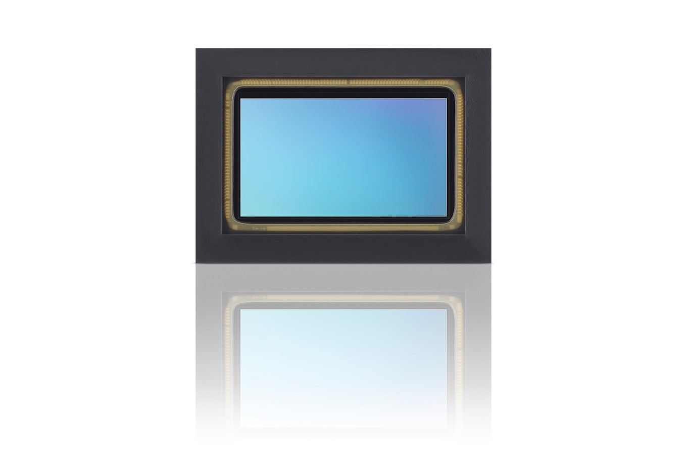

Sensor de imagen ISX038 CMOS para cámaras de automóviles
Nombre del modelo
Fecha de envío de la muestra (estimada)
Precio de la muestra
(impuestos incluidos)
ISX038 tipo 1/1,7 (diagonal de 9,30 mm) 8,39 megapíxeles efectivos*5
Sensor de imagen CMOS
Octubre de 2024
¥15,000*6
*5 Basado en el método de especificación de píxeles efectivos del sensor de imagen.
*6 Puede variar en función del volumen del envío y otras condiciones.
Las funciones de las cámaras en la automoción continúan diversificándose en línea con los avances en ADAS y AD, y con las crecientes necesidades y demandas concernientes a la experiencia de los conductores. Por otro lado, el espacio para la instalación de estas cámaras es limitado, haciendo imposible continuar añadiéndolas de forma indefinida, lo que ha generado una demanda para hacer más con una sola cámara.
El ISX038 es el primer*1 sensor de imagen de la industria para cámaras de automóviles que puede procesar y generar, de forma simultánea, imágenes RAW y YUV. Este utiliza una estructura apilada consistente en un chip de píxeles y un chip lógico con un circuito de procesamiento de señales, con el ISP patentado de SSS en el chip lógico. El diseño permite que una sola cámara ofrezca funciones de detección de alta precisión y reconocimiento del entorno exterior del vehículo e información visual para asistir al conductor, así como aplicaciones de infoentretenimiento. Cuando se compara con los métodos tradicionales, como un sistema multicámara o un sistema que ofrece imágenes RAW y YUV utilizando un ISP externo, el nuevo producto ayuda a simplificar los sistemas de cámaras del automóvil, ahorrando espacio, costes y energía.
El ISX038 dispondrá de compatibilidad con el sistema en chip EyeQ™6 (SoC) de Mobileye, con el fin de utilizarlo con las tecnologías ADAS y AD.
Características principales
El primer*1 sensor de la industria capaz de procesar y emitir simultáneamente imágenes RAW y YUV
El nuevo sensor está equipado con un ISP dedicado para imágenes RAW y YUV, y es capaz de dar salida a dos tipos de imágenes de forma simultánea, con una calidad de imagen optimizada para cada aplicación en dos interfaces independientes. Ampliar las aplicaciones con una sola cámara puede ser de ayuda para construir sistemas que ahorren espacio, costes y energía, comparándolos con los sistemas multicámara o sistemas con un ISP externo.

Especificaciones técnicas
Nombre del modelo
ISX038
Píxeles efectivos
3.857 × 2.177 (H×V), 8,39 megapíxeles aproximadamente
Tamaño de la imagen
9,30 mm de diagonal (tipo 1/1,72)
Tamaño de célula de la unidad
2,1 μm × 2,1 μm (H×V)
Frecuencia de imagen (todos los píxeles)
30 fps (RAW y YUV salida dual)
Sensibilidad (valor estándar: F5.6, 1/30 segundos acumulados)
880mV (Píxel verde)
Rango dinámico (estándar EMVA 1288)
106 dB (con reducción de parpadeo LED)
130 dB (prioridad rango dinámico)
Interfaz
Salida serie MIPI CSI-2 (un único puerto con 4 carriles / puerto dual con 2 carriles por puerto)
Encapsulado
192 pin BGA
Tamaño del encapsulado
11,85 mm × 8,60 mm (H×V)
