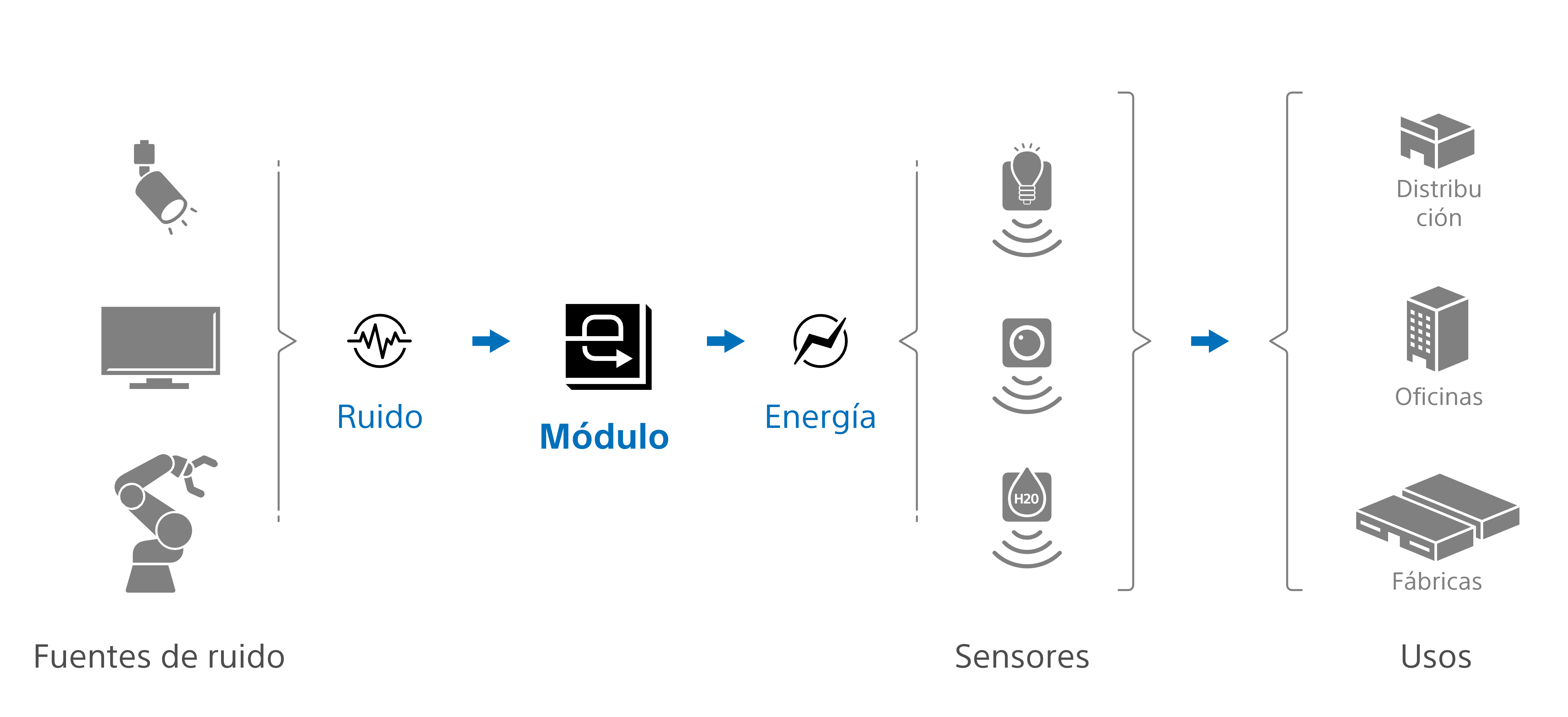

Estructura de captación de energía mediante interferencias electromagnéticas
La captación de energía es una tecnología que se espera que contribuya tanto al desarrollo de IoT como a la sostenibilidad del medioambiente, con la investigación que se lleva a cabo principalmente en campos como las ondas eléctricas, la luz, el calor y la vibración. La nueva tecnología de SSS es una tecnología de captación de energía para generar corriente utilizando las interferencias electromagnéticas que generan todos los equipos eléctricos.
Basado en la tecnología de antenas creada durante el desarrollo de sintonizadores por SSS, este nuevo módulo utiliza las partes metálicas de los dispositivos electrónicos, que sirven de fuente de interferencias electromagnéticas, como parte de una antena y utiliza un circuito rectificador*2 con una eficiencia de conversión eléctrica mejorada, para una estructura muy novedosa. Esto le permite convertir las interferencias electromagnéticas en un rango de varios Hz a 100 MHz en energía eléctrica y proporcionar alimentación a sensores IoT y equipos de comunicaciones de bajo consumo o para cargar baterías a pesar de su tamaño compacto. Esta es la primera tecnología de captación de energía de la industria*3 basada en este método que consigue una gran eficiencia en la generación de energía. Al utilizar de forma eficiente las interferencias electromagnéticas como una nueva fuente de energía, esto permite ofrecer una alimentación eléctrica estable al equipo.
El reducido número de componentes utilizado en el módulo se traduce en un diseño compacto que permite una gran libertad durante su instalación. Además, siempre y cuando los dispositivos estén alimentados, la energía puede captarse incluso mientras estos no están en uso, ofreciendo un prometedor futuro a esta tecnología en una amplia variedad de situaciones de uso como fábricas, oficinas, tiendas y hogares, tanto en interiores como en exteriores.

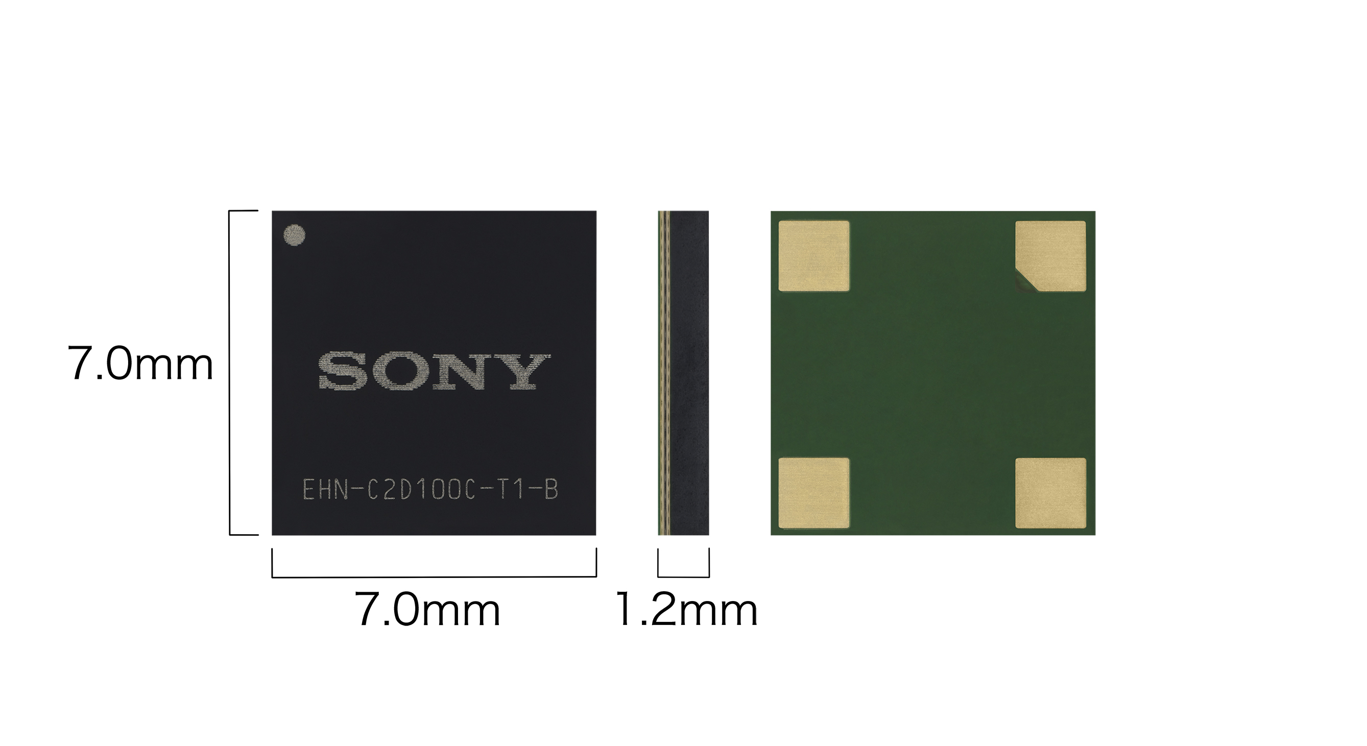

Módulo de desarrollo (tamaño: 7 mm cuadrados)
