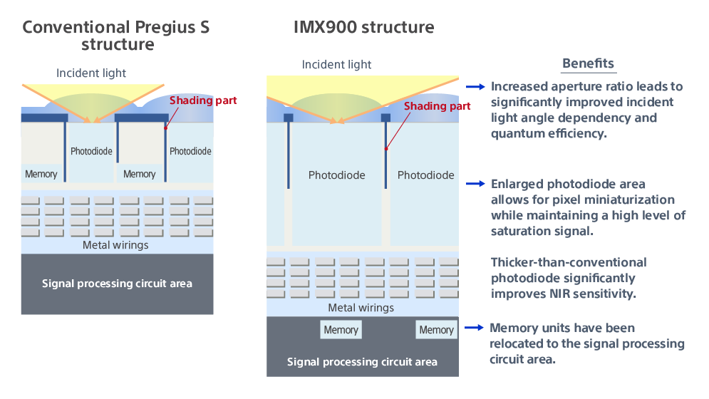

La demanda de automatización y ahorro de mano de obra aumenta en todos los sectores, la exclusiva tecnología de obturador global Pregius S™ de SSS contribuye a mejorar el reconocimiento de imagen aportando alta velocidad, alta precisión e imágenes sin distorsión en un diseño compacto. El nuevo sensor utiliza una estructura de píxeles única desarrollada sobre la base del Pregius S, desplazando la unidad de memoria*3, que estaba anteriormente ubicada en el mismo sustrato que el fotodiodo, a un área separada del circuito de procesamiento de señales. Este nuevo diseño hace posible aumentar el área del fotodiodo, permitiendo la miniaturización del píxel (2,25 μm) a la vez que se mantiene un alto volumen de señal de saturación, consiguiendo un mayor número de píxeles con aproximadamente 3,2 megapíxeles efectivos para un sensor de tipo 1/3.1.

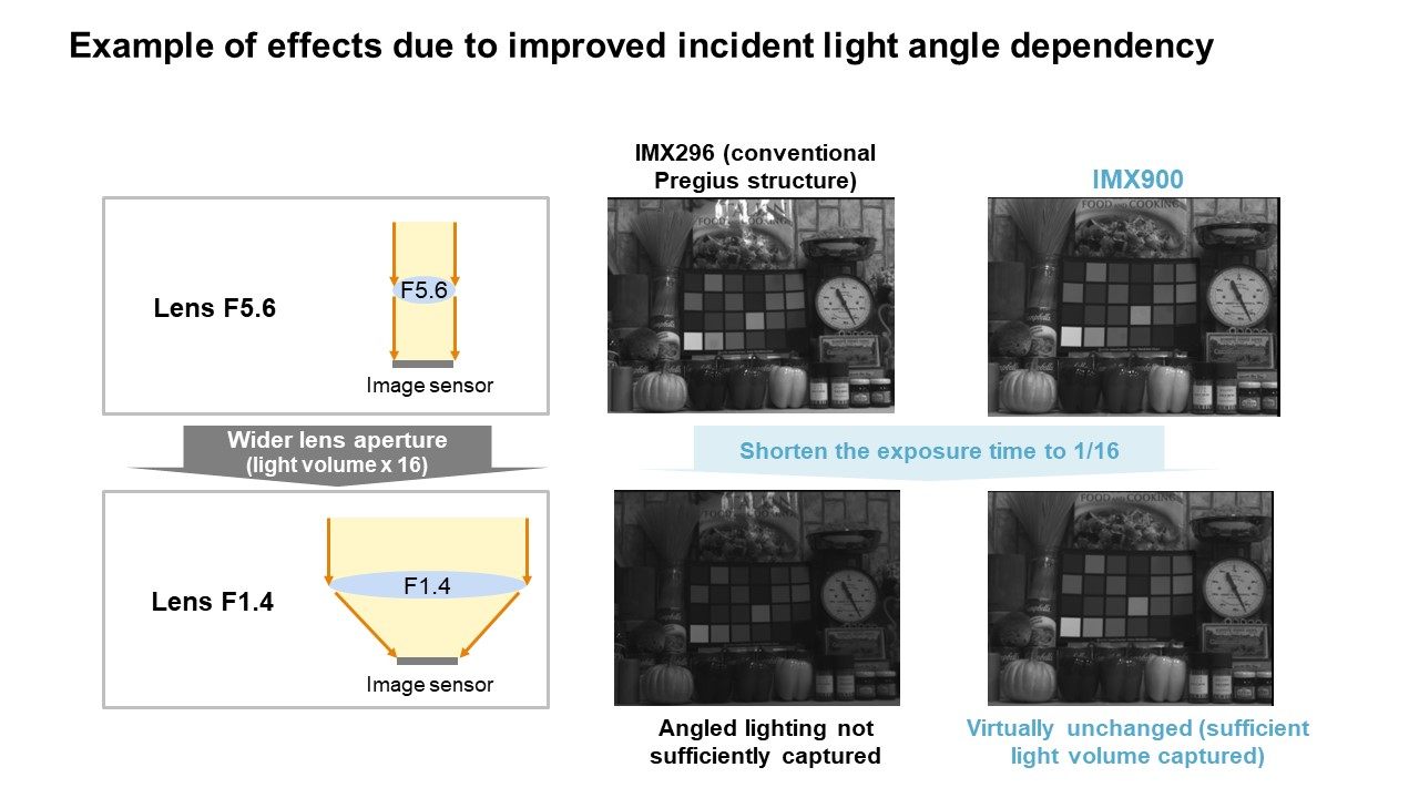

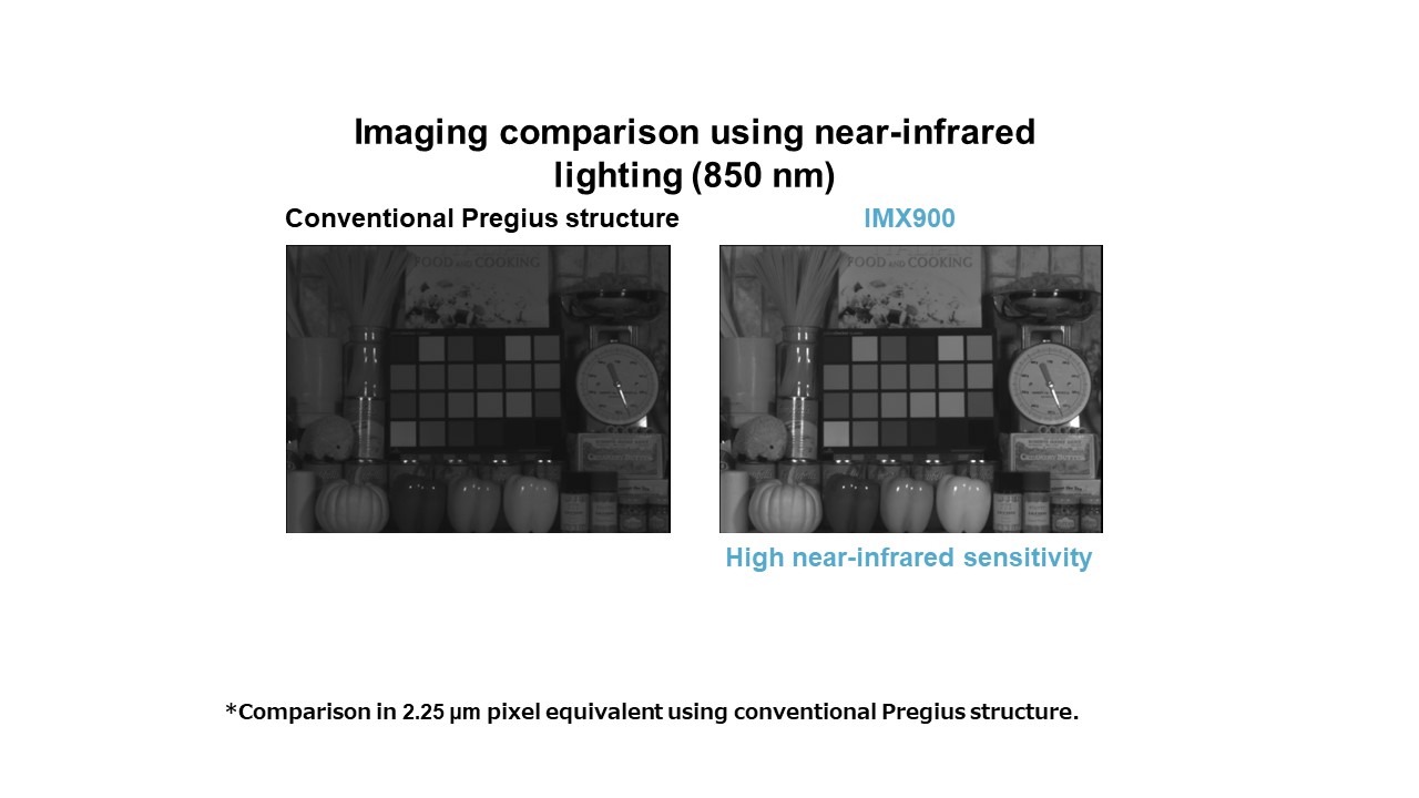

Desplazando la unidad de memoria al área de circuito de procesamiento de señales se ha aumentado la tasa de apertura, ofreciendo considerables mejoras para la dependencia del ángulo de la luz incidente*4 y la eficiencia cuántica. Estas características permiten un nivel de flexibilidad mucho mayor en el diseño de las lentes de las cámaras que utilizan este sensor. Además, un área del fotodiodo más amplia mejora la sensibilidad de la longitud de onda (850 nm) del infrarrojo cercano, y casi duplica la eficiencia cuántica en comparación con productos convencionales.*5

Sección transversal de la estructura del píxel. Producto con tecnología convencional Pregius S (izquierda) y el IMX900 utilizando la nueva estructura de píxel (derecha)

  • La gran mejora de la dependencia del ángulo de la luz incidente proporciona una mayor flexibilidad en el diseño de los objetivos
Ejemplo de los resultados obtenidos gracias a la mejora de la dependencia del ángulo de la luz incidente
  • Ofrece aproximadamente el doble de rendimiento cuántico que los productos convencionales*5 en la longitud de onda del infrarrojo cercano.
Comparación de imágenes utilizando la luz del infrarrojo cercano (850nm)(Comparación en 2,25 μm de píxel utilizando una estructura Pregius convencional)

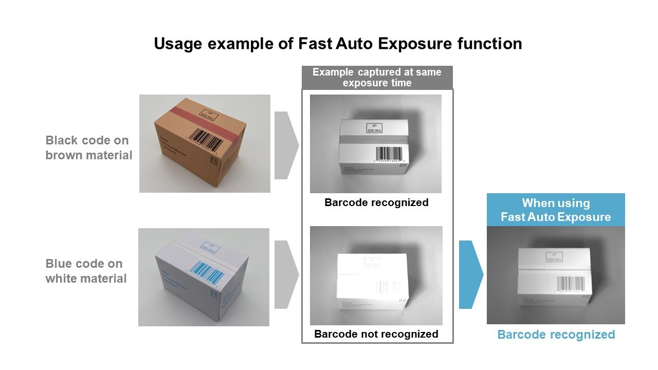

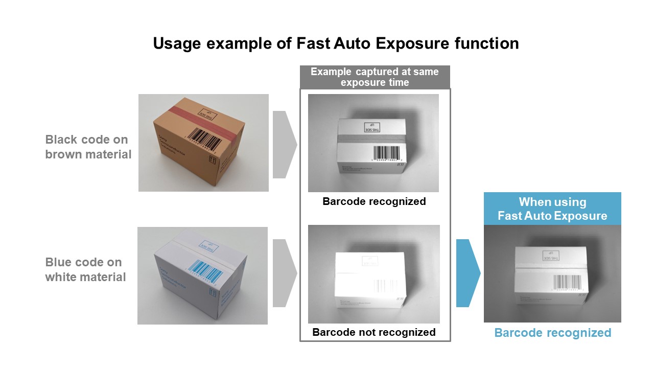

Diversas características están incluidas en este producto para aligerar la carga de procesamiento de imagen en postproducción y mejorar la precisión del reconocimiento, como por ejemplo Fast Auto Exposure (Exposición automática rápida), que permite realizar cálculos a alta velocidad y la configuración de los tiempos de exposición óptimos, y Quad HDR, que amplía el rango dinámico al establecer múltiples tiempos de exposición en unidades de cuatro píxeles cada una. Estas características ayudan a racionalizar el diseño de las cámaras, reducir costes y mejorar la precisión del reconocimiento.
Ejemplos de uso de la función Fast Auto Exposure (Exposición automática rápida)
