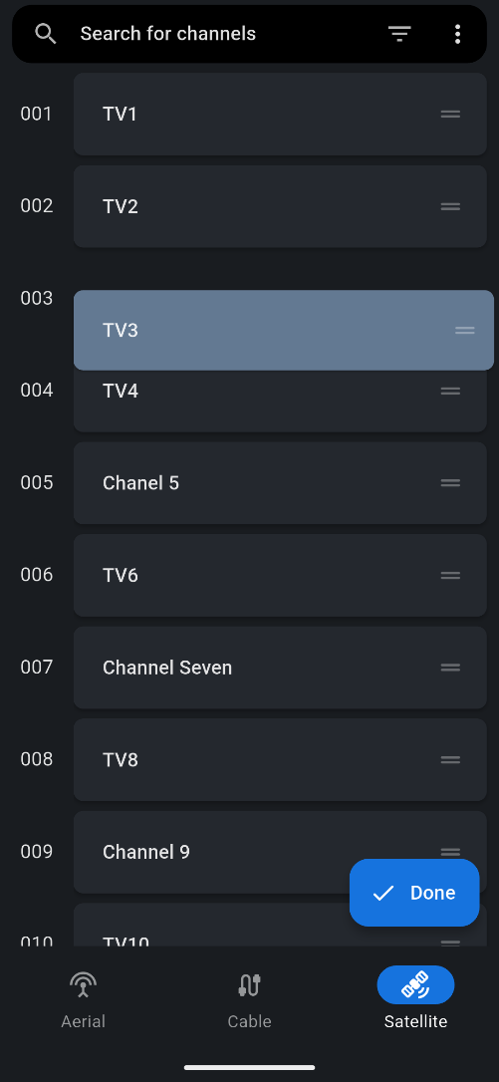

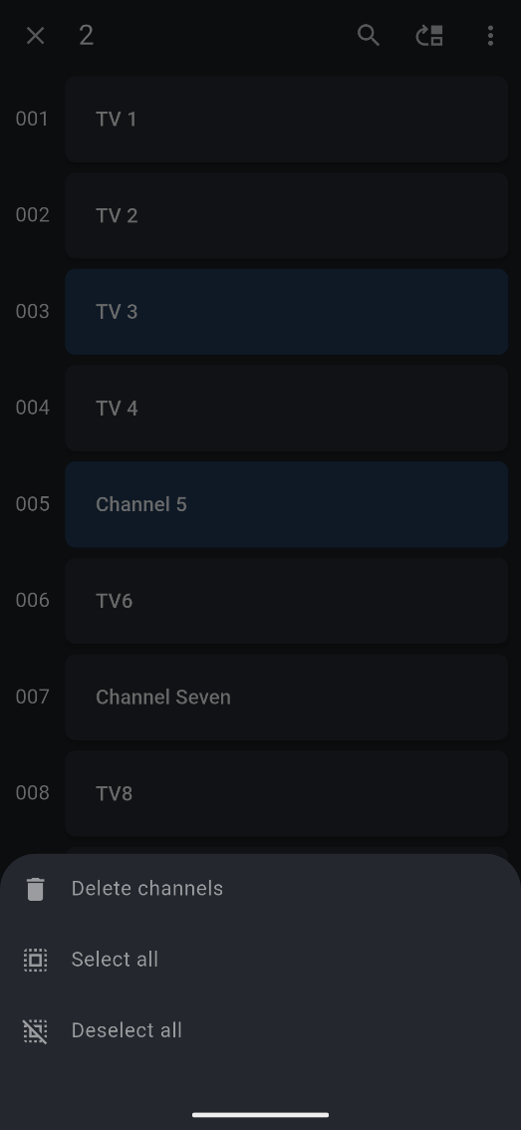

    La app móvil TV Channel Editor for BRAVIA de Sony te permite utilizar el teléfono para editar, ordenar y organizar todos los canales de televisión por cable o por satélite. Ahora puedes reordenar, cambiar el nombre o eliminar canales de televisión con solo tocar unos pocos toques en el smartphone.

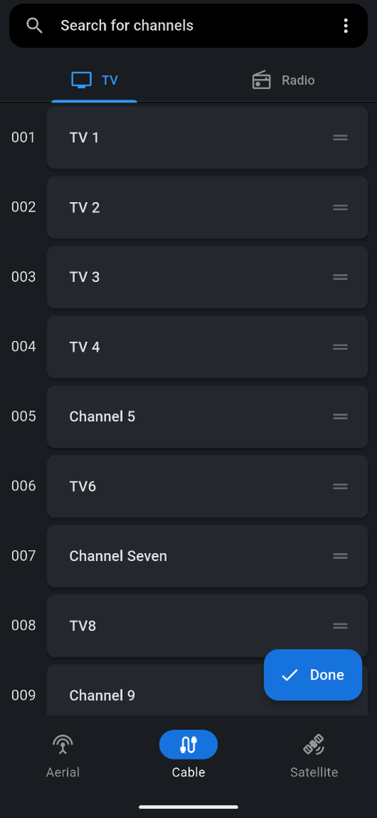

    Los perfiles de emisión instalados aparecen en la app móvil en pestañas independientes. Por ejemplo, puedes tener una pestaña independiente para los canales Satélite y Cable/Terrestre, como se muestra en la siguiente captura de pantalla. Cambia entre las pestañas para editar una lista de canales concreta. Todos los cambios se guardarán al salir de la app.

    En algunos perfiles de operadores de televisión, las opciones para ordenar o eliminar canales no están disponibles. Esto se debe a que el operador no permite que la app TV Channel Editor for BRAVIA de Sony modifique su lista de canales. En la versión más reciente de la app aparece un mensaje si el operador seleccionado no permite estos cambios.

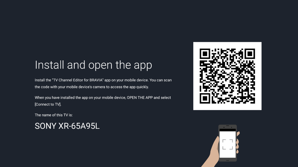

    Debes otorgar permisos de cámara a la app para que pueda usar la cámara para escanear el código QR del televisor.

    Sí, se detectará el firmware del televisor anterior al escanear el código QR del televisor con el smartphone. Puedes establecer una conexión por Bluetooth en lugar de Wi-Fi. Sin embargo, siempre recomendamos descargar la versión más reciente del firmware del televisor. Si te conectas a un televisor con firmware antiguo, la app móvil te indicará que utilices Bluetooth, como se explica a continuación:
    1. Escanea el código QR que aparece en el televisor con el dispositivo móvil para conectarlos.
    2. Toca "Conectar mediante Bluetooth".
    3. Toca "While using the app" (Mientras se utiliza la aplicación) o "Only this time" (Solo esta vez) para permitir que TV Channel Editor for BRAVIA acceda a la ubicación del dispositivo.
    4. Toca "Allow" (Permitir) para permitir que TV Channel Editor for BRAVIA encuentre, conecte y determine la posición relativa de los dispositivos cercanos.
    5. Toca "Permitir" si aparece la ventana emergente que indica que el "TV Channel Editor for BRAVIA desea activar Bluetooth".
    6. Selecciona el nombre del televisor en la lista que aparece debajo de "Conéctese a su TV" para emparejarlo con el smartphone. El nombre del televisor aparece en la pantalla "Instale y abra la aplicación" del televisor. Aparecerá una solicitud de emparejamiento Bluetooth tanto en la pantalla del televisor como en la app móvil. Asegúrate de que ambas solicitudes de emparejamiento muestran el mismo código de emparejamiento (por ejemplo, "410211"). Selecciona PAIR (EMPAREJAR) en el smartphone y en el televisor para confirmar la solicitud de emparejamiento. No es necesario que introduzcas el código de emparejamiento en ningún dispositivo.
    7. Una vez que la app se haya conectado al televisor, aparecerá la pantalla "¡Está conectado!" en el televisor.
