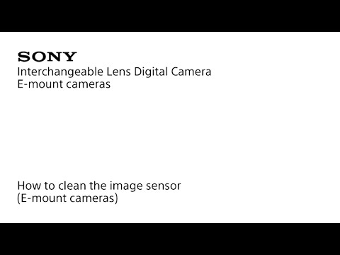

    Cómo limpiar el sensor de imagen
    Para montura tipo E
    Para montura tipo A

    5. Pulse el botón de liberación de la lente y desacople la lente.
      Imagen que indica la ubicación del botón de liberación del objetivo en la cámara *Para el modelo ILCE-QX1
      Imagen que indica la ubicación del botón de liberación del objetivo en la ILCE-QX1
      IMPORTANTE: Ten cuidado de no tocar la superficie del sensor.
    6. Utiliza el soplador mientras sujetas la cámara ligeramente orientada hacia delante para que el polvo y la suciedad caigan fácilmente de la superficie del sensor.
      Imagen que muestra la limpieza del sensor de imagen de la cámara con un soplador *Para el modelo ILCE-QX1
      Imagen que muestra la limpieza del sensor de imagen de la ILCE-QX1 con un soplador
