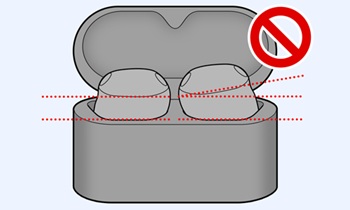

    • Comprueba que los auriculares estén bien colocados en el estuche de carga. Si quedan sueltos, es posible que no se carguen correctamente.
      Imagen que muestra un auricular flotando en el estuche de carga.
      Tenga en cuenta que si utiliza almohadillas para los oídos distintas a las incluidas, es posible que no encajen correctamente en el estuche de carga.
